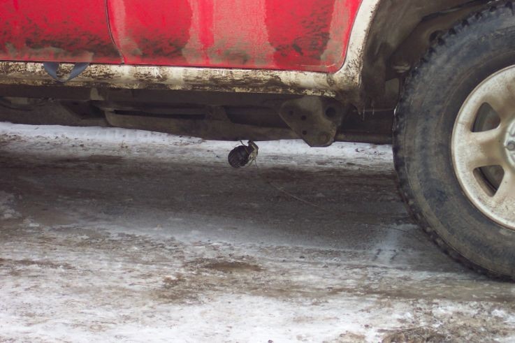

      Wenn sie einen kriegen wollen, dann kriegen sie einen...und wenn sie Dir in der Nacht eine Handgranate mit einem Draht zur Antriebswelle unter´s Auto schnallen (siehe Bild unten: Ein UNMIK Polizei Fahrzeug im Kosovo...und der hatte Glück weil die russischen F1 Hangranate wie in vielen Fällen nicht zündete!).
      Mit viel Pech ist´s ne alte RPG mit der sie Dich in´s Jeneseits blasen.
