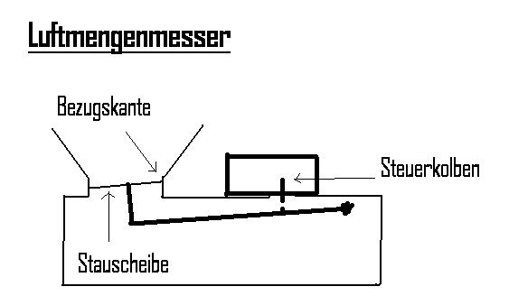

      Eines könnest auch noch kontrollieren:
      Die Lage der Stauscheibe:
      -Haube vom Luftmengenmesser abnehmen
      -Darunter siehst du die Stauscheibe
      Benzinpumpen laufen lassen
      Lambdasonde abstecken
      Pluskabel der Lambdasondenheizung des STG auf PLUS legen(Pumpen 10 sec. laufen lassen )
      Diese sollte 2,1mm unter der Bezugskante sein(siehe Bild - nicht lästern!)
      Wenn diese nicht der Fall ist bitte ändern
      Außerdem sollte die Stauscheibe min. 1mm Spiel haben(wenn überhaupt kein spiel vorhanden ist gibt der Steuerkolben die Schlitze für die Benzinleitungen frei - Druckverlust)
      Danach Pumpen wieder laufen lassen und Spiel bzw. Lage überprüfen
