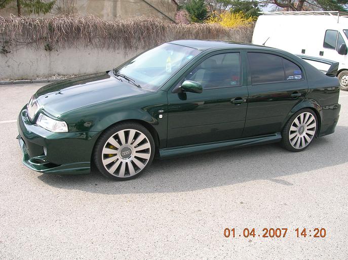

      hallo hier a foto....
      kaum zu glauben aber sin 11cm.....
      hab ihn MAL extrem runter gedreht, ar mit der tange dan nurmher 5cm com odn weg, das sah geil aus, da wa der radkasten richtig vol, aber mit 5cm sn der stnge hab ich dann ka 3,5 an er motorabdeckung oder so, is scho tief, bin a nur eine tag so gefahren, eil kapplständer sin doch recht scharf drauf..... als das gewinde neu war ohne abrisschrauben......
