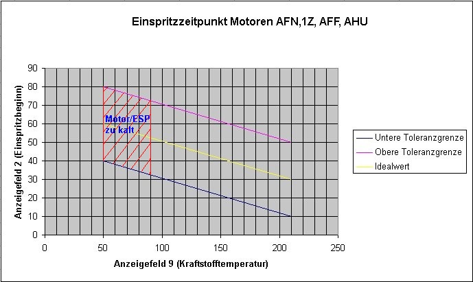

      VAG-Com anschließen, einspritzpumpe lösen und den förderbeginn vernünftig einstelllen.
      vw hat den immer am unteren limit stehen.
      da sind mit einer ordentlichen einstellung bis zu 10 ps drinnen.
