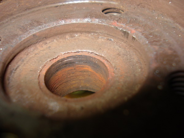

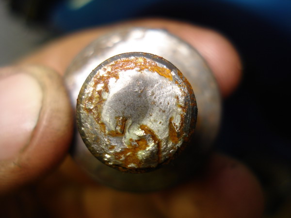

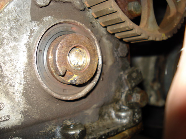

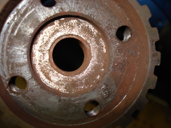

Nach langen hin und her steht der G60 jetzt bei mir.
Der Fehler war nach kurzer Zeit gefunden, leider nicht gerade angenehm. Hab die Kerzen rausgedreht, total abgesoffen. Kompr. war an allen 4 Zylinder bescheidene 7 Bar. Das gibts ned hab i ma dacht, kurzer Hand Steuerung kont.(OT Stellung) So da Markus dreht an der Kurbelwelle und ich warf ein Auge auf die OT Mackierung am Schwung, meint der Markus is des "normal"das die Schraube an Kurbelwelle locker is !?!?!? Schei.. bitte ned, naja jetzt wissen wir woher der Leistungsverlust.
Kurbelwelle im Ar... mfg Daniel -
Is da die Schraube wirklich abgerissen?
Ich mein, dass es beim G60 Probleme mit der KW-Schraube gibt ist bekannt, aber das?
Mit einem Linksausdreher versuchen den Rest der Schraube rauszubekommen, und dann erst die Kurbelwelle tauschen.
Wobei ei einem Tausch der KW könnte man natürlich auch gleich auf Sputterlagerschalen umbauen...
Ich habe nach etwas gesucht, dass mich noch weniger interessiert als Fussball.
Das ist bei Spanplatten nicht der Fall...
DER Standard-Defekt beim G60
Am besten eine KW-Schraube vom 1Z-TDI mit 12.9 Festigkeit nehmen, aufs richtige Maß kürzen und einbauen. Loctite Schraubenkleber schadet dabei auch nicht.
KW erneuern bzw. reparieren lassen (wenn man jemand findet, der das kann), PLANEN (gibts Spezialwerkzeug von VW) und neues Zahnrad sollte sich von selbst verstehen.
