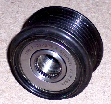

      hab jetzt das video nicht angeschaut, aber ich würde MAL sagen es ist einfach ein riemen der schon alt und spröde ist z.b. der die lichtmaschine antreibt oder falls du klima hast schalt sie aus falls sie immer ein ist und schau ob das zischen, quietschen leiser wird bzw. aufhört.
      sonst einfach MAL motor starten und im motoraum horchen wo das geräusch herkommt, wie16VAlex schon erwähnte kanns auch ein spannelemt für den riemen sein. schau MAL ob was sichtbar eiert beim riemen oder ob die spannung der riemen passt, aber das nicht bei laufenden motor :hihi:

      Wenn noch wer eine Idee hat, einfach schreiben. Vom Geräusch her kommt es von der Lichtmaschine irgendwo, aber ist auch schwer rauszuhören.
