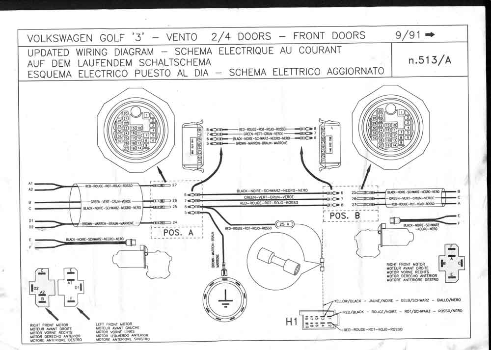

Hallo an alle!
Würde bitte Hilfe brauchen zum Thema elekrische Fensterheber. Material könnte ich AB sofort haben. 2x Motor, 2x Kabelbaum Tür, Schalter + Panel und den Seilzug komplett mit Gestänge.
Nun meine Frage an euch hat vielleicht irgendwer dazu eine Einbauanleitung? Oder kann mir wer ein paar Tipps geben wegen verkabelung usw. ich möchte nämlich gerne das die Komforvorrichtung im nachhinein auch funktioniert also sprich das beim zusperren bzw. aufsperren die Fensterheber auf bzw. zu gehen (das auto besitzt eine Zentralverriegelung) oder das wenn man länger am schalter oben bleibt das der rest von alleine geht. Das Material bekomm ich von einem 3 Türer is das ein Problem? Mein Golf is ein Golf 3 5 Türer BJ. 95.
Bitte um dringende Hilfe von den Fachleuten
Danke
