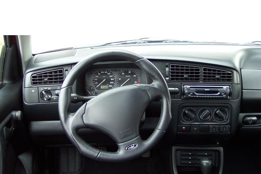

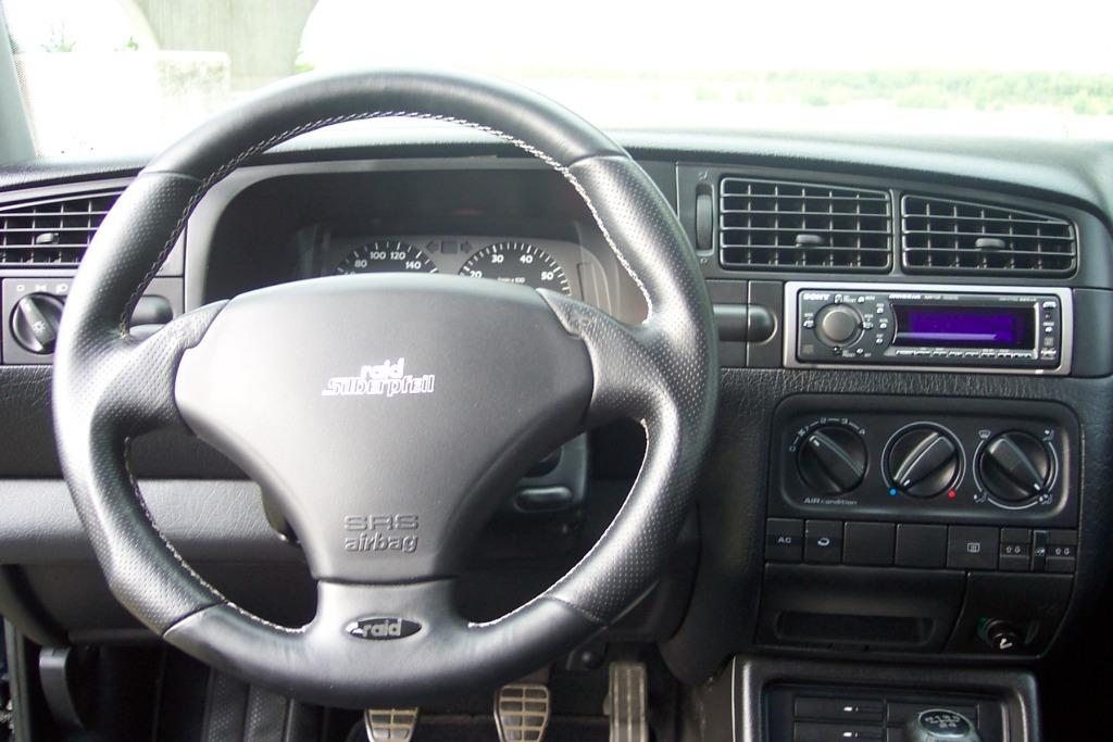

      Ich hab damals bei meinem Vento, auch hinten diese Waeco Fensterheber nachgerüstet - normalerweise wären die Schalter beim Handbremshebel unten zu montieren - ich hab sie aber vorne hineingebastelt, wo sie im Original auch sitzen !!
      Muß man halt bissi bearbeiten die "Fesnterheberrahmen" bis sie vorne reinpassen :rofl: !!
      Ich persönlich war aber mit diesen Nachrüstfensterhebern nicht zufrieden, wenn würde ich mir nur originale gebrauchte nachrüsten !!
      Anbei ein Bild, wie das ausgesehen hat !!

      Ich hatte vorne schon die serienmäßigen drinnen, die hinteren nachgerüsteten ließen sich dann nicht mit der Komfortsteuerung bedienen, Fensterhebermotoren waren relativ schwach, Tasten waren nicht beleuchtet, AB und zu hängte der rechte Taster, sodas das Fenster nicht zum öffnen ging (von vorne) und ja hatte mir erwartet das es 100% original aussieht und nicht in einer Bastelarbeit endet - wollte mir den Mitteltunnel nicht zerschneiden, wie gesagt - zum Glück hab ich sie vorne reinbekommen, deswegen wars optisch dann noch annehmbar (heckscheibenheizungsschalter "rüberwandern") !!
      Das meiste am Einbau hat ein Mechaniker Freund von mir gemacht, war dann mit der Bastelarbeit relativ viel zu tun, auch weil wir dann probiert hatten, die Originaltaster zu wenden, funktionierte aber nicht !!
      Nachdem einbau hatte mir dann gesagt , nochmal würd er sowas nicht einbauen :rofl: !!
      Im Hauptprinzip war ich enttäuscht, weil ich unbedingt eine Original Optik wollte und mir diese auch erwartet hatte, wollte es eben wie in meinem Golf 3 GTI damals, hab Dir anbei ein Bild angehängt wie es original AB Werk aussieht !! Und ja das war es dann halt nicht,..............
