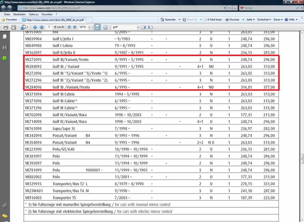

      Ja is klar weil die originalen ein Steuergerät haben und das über den Innenren Kabelbaum geht deshalb auch die Komfortsteuerung aber da die Waeco mehr oder weniger selbstständig sind also ohne Steuergerät die bekommen eigentlich nur Strom und Masse und der Rest über die Schalter, da kann das garnicht funktionieren :zwinkern:
      Bin ja eben nach der Liste gegangen hab auch die richtigen bestellt aber die falschen bekommen... :fluch:
      Hab mit Waeco direkt telefoniert und der Techniker dort meinte der Unterschied sei nur die Griffschalen wegen der Spiegelverstellung aber das währe nicht das problem 2 normal schalen kann ich vom schrott auch holen...

      Ja aber das Problem is die verlegung des inneren Kabelbaumes weil der ja unterm Armaturenbrett entlang geht und ich wirklich keine lust das ganze Armaturenbrett auszubauen.. Das war auch der Hauptgrund warum ich mich für die Waeco entschieden habe und nicht für die originalen...
      Aber du kannst mir den genauen unterschied bis und AB 95 auch nicht sagen oder?
