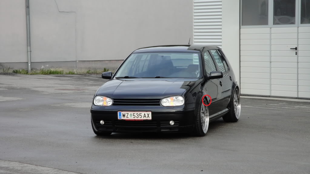

      Meine Angaben sind alles Erfahrungswerte welche ICH bereits auf meinem und auch auf anderen Golf 4 verbaut und auch typisiert bekommen habe! Also... Ich möchte sehen welche Landesreg. und welcher Zivi dir 225/35/19 auf nem 4er mit orig. Kotflügelkante und orig. Innenradhaus einträgt.
      Somit hast eh alles gesagt, aus dem Gutachten die Daten rauskopieren kann jeder, aber in der Praxis schauts leider oft anders aus.

      8x18ET32-35 mit 225/40/18 ohne irgendwas zu lockern, vorne zu spreizen bzw. die Spaltmaße zu verstellen
      ohne diese Leisten am Radkasten? hab ich aber schon anderes gelesen
      Du schreibst eh selbst hab ich gelsesen! aber sicher nie probiert :nix-sag:
