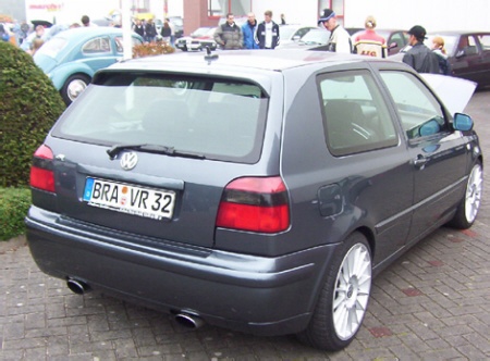

      Moin Burschen.
      Hab da MAL ne Frage. Jemand ne Ahnung wie die Teilenummer ist damit ich hinten an dem Heckwischer meines Golfs auch Aerotwin haben kann?
      So wie auf dem Bild im Anhang.
      Da brauch ich ja Wischerarm und Wischer. Nur von welchem Auto ist das?
      Sieht nämlich sexy aus finde ich.
      Dasselbe gilt für die Heckkleuchten, kennt die wer?
      Freu mich auf eure Antworten.

      Bez. Aerotwin kann ich dir leider nicht helfen, bin selber auf der Suche nach solchen.
      Was die Rückleuchten anbelangt: Die bekommst sicher nicht so zu kaufen, sind mit ziemlicher Wahrscheinlichkeit lasiert worden, also eine Selbstkreation. Habe ich bei meinen Rückleuchten auch machen lassen, nur sehen die etwas anders aus.

      Nein, verkaufen werde ich sie nicht, habe ich nämlich gerade erst neu machen lassen :)
      Kosten würde dich der Spass um die € 70, inkl. Retourversand! Ist aber wirklich sauber gemacht, also man sieht überhaupt nicht, dass sie lasiert sind, sehen aus wie neu.

      Ja passt, schick mir bite MAL die email add. von dem per PN. Die Teilenummer für das Wischerzeugs ist:
      Wischerarm Lupo GTI 2x 6X1 955 409 A
      Wischerblatt Lupo GTI (BF) 6X1 955 425 C
      Wischerblatt Passat 3B (Fahrer) 1J1 955 425 A
      Passen bei mir einwandfrei, wischen spitze und schaun super aus.

      Hm, eintragen? Meinst jetzt was die Rückleuchten anbelangt? Naja, eigentlich ist lasieren verboten, jedoch merkt man es nicht, wenn es schön gemacht ist, das E-Prüfzeichen haben die Rückleuchten ja noch immer.

      Man muss nicht zwangsläufig die vorderen Wischerarme tauschen!
      Es gibt AERO von Bosch für die herkömmlichen Wischerarme!
      BOSCH Such-Nr.: A 533S / Bestellnr.: 3 397 118 902
      Der Heckwischerarm vom 3er dürfte original sein,
      so wie es aussieht wurde die Wischeraufnahme angepasst!
