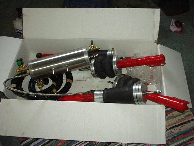

      Ich besitze mein Airride seit 03.2003 Damals noch Bavaria jetzt G.A.S. als ich es eingebaut hatte hätt ich kotzen könne so sch... wahr das aber was tut man nicht alles für die Show *gg*

      so sah das 2003 aus :confused:
        76,29 kB, 640×480, 251 mal angesehen
