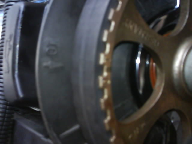

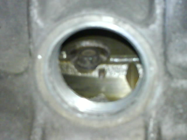

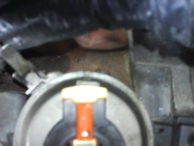

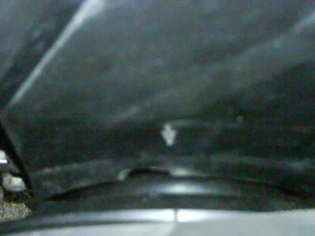

Wenn wir den Motor anschleppen, wird er auch warm, das heißt Zündungen sind da, aber selbstständig laufen kann er irgendwie nicht...wenn ich beim Anschleppen aufs Gas steige, klingts einfach nur Boooooaaaahh, im negativen Sinn, wie wenn er voll absäuft...
Öldruck wird aufgebaut und LIMA funktioniert auch.
