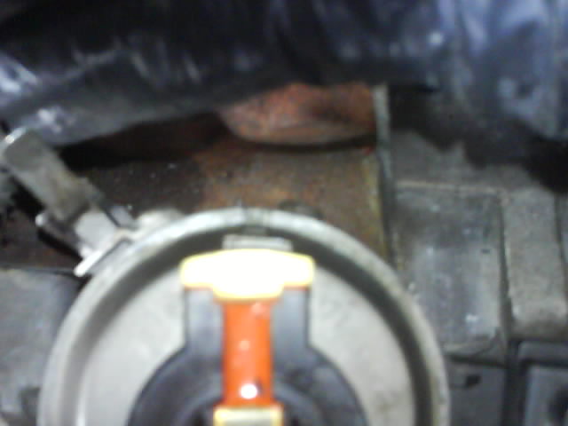

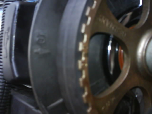

Aber da alles den schein hat zu funktionieren, alle sensoren, teile, düsen, zündung, verteiler, hallgeber, steuergerät, zündkerzen, alles ok ist! dann muss er normal laufen! mir läßt die steuerzeit nicht in ruhe! du hast auch kupplung verändert oder gedauscht und auch der schwung wurde verändert das genau hier der fehler liegt? so das die markierung vom schwung nicht stimmt?
bau die zündkerze am ersten zyl. aus dreh den motor so das der erste kolben auf ot ist und überprüfe das mit einer messuhr oder einem draht verlass dich MAL nicht auf die markierungen! wenn du das gemacht schau dann noch MAL nach wo die markierungen sind? -

Daraufhin den Ventildeckel nochmal abgenommen um zu schauen das Zünd OT auch wirklich richtig ist. Das paßt.
Das heißt ich darf den Kopf nochmal runter nehmen und schauen warum die Ventile nicht schließen.
