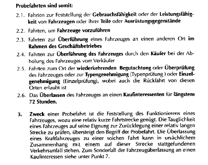

      cobra427 schrieb:
      Punkt 2.2 ? um Fahrzeuge vorzuführen ? TÜV/Zivi ist teilweise Pflicht für eine Typisierung ?
      bzw. 2.5 ... Einzelprüfung
      2.2 ist für eine Vorführung vor die Behörde gemeint, und nicht zu ner Privatperson bzw Firma
      2.5 Einzelprüfung ist eine Einzelgenehmigung

      ok ? WIE kann ich dann ein Fahrzeug, dass den Gesetzen/Vorgaben entspricht zu einem ZIVI/TÜV bringen (Fahrwerk/Reifen) und das OHNE Anhänger ? Oder gilt da diese "ominöse" Bestätigung, dass ich bereits einen Termin bei der jeweiligen LaReg habe ?
      Ich lese aus dem KFG bzgl. blauen halt raus, dass, solange das Fahrzeug den Gesetzen/Vorgaben entspricht und OHNE Gefahr im Verzug ist, mit den blauen Kennzeichen OHNE Bestrafung gefahren werden darf !
      Es ist wie du sagst. Bei strenger Auslegung entspricht das Fahrzeug NICHT den Gesetzen, ob Gefahr in Verzug ist bestimmt der Beamte vor Ort.
      Einzige Möglichkeit OHNE Hänger ist am Seil schleppen.
      Die Bestätigung (öminös :rofl: ) Gilt eigentlich nur für die Fahrt ZUR Überprüfung und wurde genau wegen solcher Fälle eingeführt. Wie´s rechtlich damit ausschaut...Naja, Recht hat der der Recht vollzieht... :hihi: Hoffentlich zweiflet die MAL niemand an, die Rechtsbasis für diesen Wisch ist meiner Meinung nach sehr zweifelhaft.
