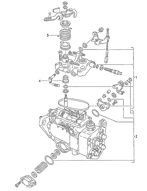

Er geht schwer an, läuft dann wie ein Traktor als tät er jeden Moment absaufen und dann zieht er hoch! Der hat dann auch gemeint das der Regler oder die Regelstange was hat das er deswegen immer voll Einspritz, was aber ganz selten wäre das so etwas nur duchs längere stehen passiert!
Kann man da was selber kontrollieren an der Regelstange oder Regler? Im Handbuch schreibens das sie von dem abraten da das Spezialwerkzeug benötigt und kompliziert wäre! -
