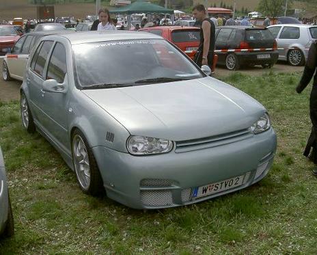

      Ich hatte auf meinem 4er GTI BBS in der Dimension 8J18 ET 32 oben und typisiert!
      Damit ich vorne weiter runter kann ohne das der Reifen am Gewinde streift hat ich dann vorne 5mm und hinten 1cm spurplatten verbaut!
      Rechts vorne ist es sich knapp am Koti ausgegangen, nur links hat der reifen ganz leicht an der kante gestreift(aber net lang *gg*)
      Hinten war sowieso noch ohne ende Platz!
      Und am Bora hatte ich die selben Felgen wie TeeJayDee oben! Nur ich hatte vorne um ca 2cm gezogen um die leisten zu vermeiden!
