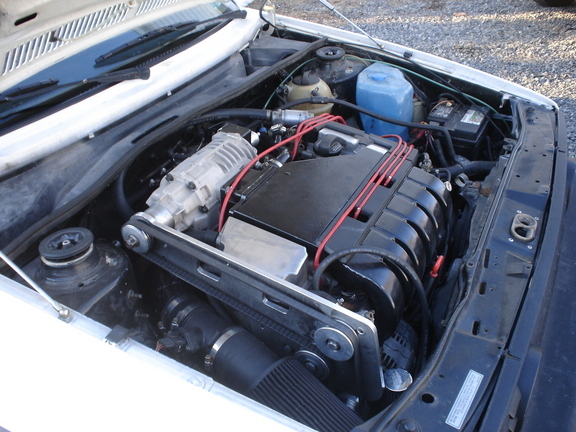

VR6 mit eaton M65

      Ein Ladeluftkühler macht meiner Meinung nach technisch immer Sinn, da vor allem im Hochsommer (und da werden ja die meisten Autos von hier gefahren) schon die Ansaugtemperatur hoch genug ist, dann wird diese Luft noch komprimiert (Temp. wird höher) und vielleicht noch über die schön aufgeheizte Ansaugbrücke in einen Motor gepumpt, bei dem bei niedrigen ladedrücken die Verdichtung serienmäßig bleibt!!! Was bei hoher Ansaugtemp., hoher Verdichtung, und komprimierte Luft für Gefahren bestehen kann sich jeder selbst überlegen...das ganze wird dann mit fetter Abstimmung ausgeglichen!!!
      Also funktionieren tuts ohne LLK natürlich aber ein Vorteil ist ein LLK immer!! Anbieten würde sich dann noch ne WAES!!!
      Wir reden hier von einem M65 Kompressor auf VR6, nicht von einem mörderbrutalooargen Turbo-Umbau.
      Wenn Du schon so schlau bist... Um wieviel Grad reduziert denn ein Ladeluftkühler die Aussentemperatur und warum verbaut man den dann nicht auch in gewöhnlich Saugermotoren LLK´s? :hihi:
      Ein Kompressor ist auch nicht hochverdichtend und sitzt im Gegensatz zum Turbo nicht am Abgaskrümmer. Natürlich ist aber die Ansaugluft wärmer als beim Sauger, aber auch nicht mit der eines Turboladers zu vergleichen.
      Daher darf der Kompressor gegenüber dem Hubraum auch nicht zu klein sein, da bei grösserer Übersetzung und höherer Drehzahl des Laders dessen Wirkungsgrad wieder deutlich fällt weil sich dann die Ladelufttemperatur sich erhöhen würde und auch die Lebensdauer des Kompressors drastisch sinkt. MAL ganz abgesehen von dem höllischen Lärm den so ein hoch übersetzter Lader verursacht. In diesem Fall wäre eine Ladeluftkühlung erwägenswert.
      Ein Ladeluftkühler erzeugt übrigens ladeluftseitig, logischerweise auch je nach Größe und Luftdurchsatz, einen Druckverlust von ca. 100 mbar was bei einem Ladedruck von 0,5 Bar am Kompressor ca. 1/5 Druckverlust bedeutet da der Ladeluftkühler dem Luftstrom ja einen Strömungswiderstand entgegensetzt. Daher bringt ein LLK erst bei einer Temperaturdifferenz von ca. 50 C zum System ohne LLK eine Leistungssteigerung. Ob das jetzt relevant ist musst Du selber beurteilen.
