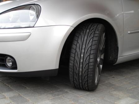

      aso, ich bin im vorigen posting von 19er ausgegangen!
      205er in 18" gibt es natürlich schon.
      225/40 R 18 wär eben standard und in verbindung mit 35er tieferlegung sicher kein problem! 215/40 wäre alternative.
      ist eine gschmackssache bei der reifendimension, mir kommen meine 225/35 19er schon schmal vor für nen 5er Golf.....

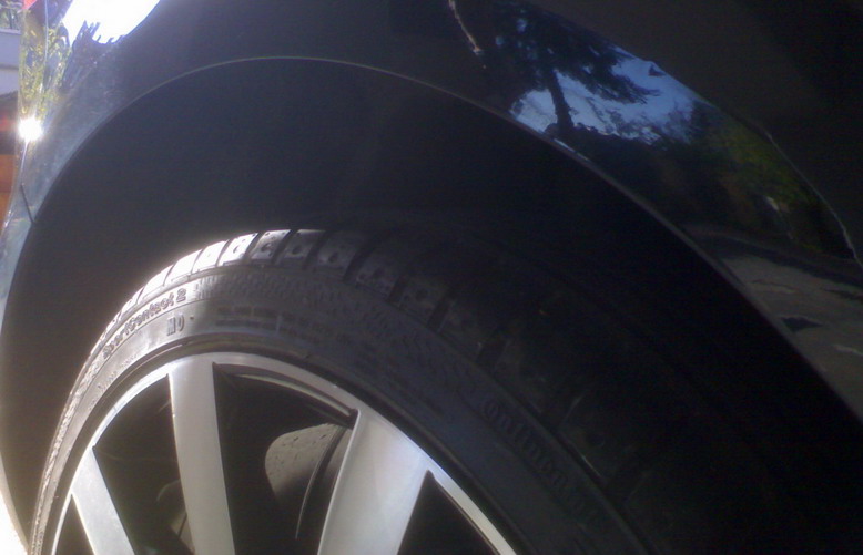

      so, mein bruder hat sich jetzt die felgen in 8 x 18 ET 45 gekauft, reifen sind 215er.
      jetzt möchte er den 5er jedoch noch tiefer legen, die frage ist, wieviel ist möglich, um es auch noch eingetragen zu bekommen?
      hab MAL ein foto angehängt (jetzt ist natürlich noch ziemlich viel platz im radkasten):
